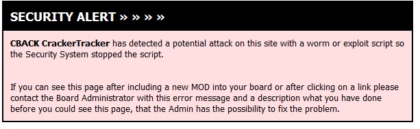

Yop la !
Salut tout le monde, qui as besoin d'aide ?
je sais je viens beaucoup en retard mais comme on dis vaut mieux tard que jamais .
ou est ce que je peux commencer ?
Edit :
IP.fr ne me laisse pas m'enregistrer voila l'erreur qu'il m'affiche lors de l'acceptation des conditions.

Np joshua, I'll answer.
ilia, le problème vient des apostrophes. Ctracker détecte ça comme une tentative d'attaque et bloque. La solution qu'on utilise est de mettre ' à la place d'une apostrophe. Avec un outil comme notepad++, tente de faire "remplacer dans les fichiers" et remplaces \' par ' dans tous les .php de lang_french/

Sorry, all i said is that i'm here for helping !
and that there is an error in IP.fr

Post Re: [IP 1.3.0.53] French Translation
Si tu veux donner un coup de main, met toi à jour ICI pour les derniers fichiers lang et commence par le dossier email (dans lang_french). Pour ma part je fais les fichiers dans la racine de lang_french en commençant par le haut. Si tu finis le dossier email rapidement, tu n'auras qu'à faire les petits fichiers de la racine en commençant par le bas. Voici quelques détails sur la marche à suivre quand tu traduis un fichier langue :
1- Déterminer à quoi cela se réfère (c'est à dire où le texte s'affiche-t-il, en général le nom du fichier aide bien)
2- Traduire le fichier sans se soucier des accents, apostrophes et autre.
3- Finir le fichier en remplaçant les accents et les caractères spéciaux par leur code html (simple page d'exemple mais il suffit de chercher sur google pour en trouver des tonnes). Idem pour les apostrophes.
ilia > le problème dans ce que j'ai conseillé de faire viens d'IcyPhoenix. Bref je disais, il faut remplacer \' par & #39;(j'ai mis un espace car sinon, IcyPhoenix le remplace par ').
Ah ! J'ajoute que vous pouvez mettre les accents tels-quel. Depuis le passage à l'UTF8, il suffit d'encoder le fichier en UTF8 sans BOM et tout ira bien =).
